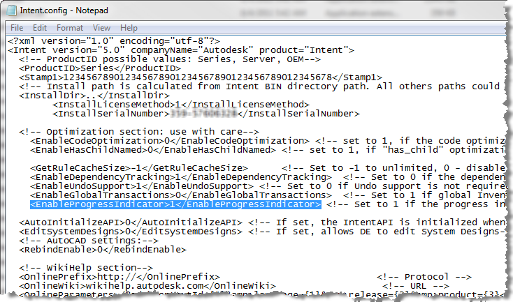

EnableProgress インジケータを設定する
進行状況インジケータの表示をコントロールする
IntentAPI.Instance.Options.IsRenderProgressEnabled

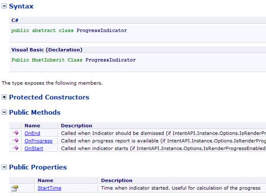

カスタムの進行状況インジケータを作成する
class NullProgressIndicator : ProgressIndicator { public NullProgressIndicator() : base() {} public override void OnStart() {} public override void OnProgress(long curValue, long maxValue) {} public override void OnEnd() {} }
Intent のコードでは、次のような呼び出しでステップや範囲を編成します。
