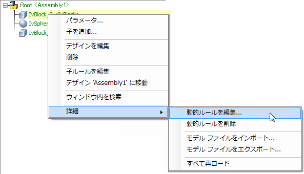

[子ルールを編集]をクリックし、(
子デザイン
のための)デザイン エディタ、または(動的な
子
のための)ダイナミック ルール エディタのいずれかで、選択した
パーツ
が作成される
ルール
のソースを表示します。
[詳細]
[動的ルールを編集]をクリックして、選択した Intent
パーツ
の動的
ルール
を表示または編集します。
[詳細]
[動的ルールを削除]をクリックして、選択した Intent パーツの動的ルールを削除します。
[詳細]
