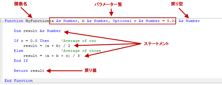

関数の宣言は、キーワード Function で始まり、次に関数名が続きます。パラメータの一覧には、関数に渡される変数の名前とデータ タイプが記述されます。Optional キーワードは、オプション パラメータを識別します。このキーワードには、既定値が必要です。関数は値を返します。戻り値のデータ型の直前にキーワード As があります。キーワード Return は、関数によって返される値を指定するために使用されます。関数はキーワード End Function で終了します。

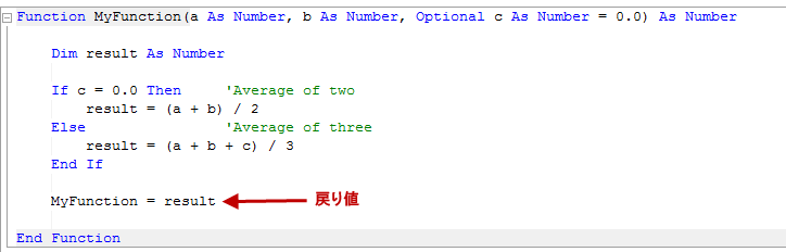

または、次に示すように値に関数を設定することで戻り値を指定できます。
