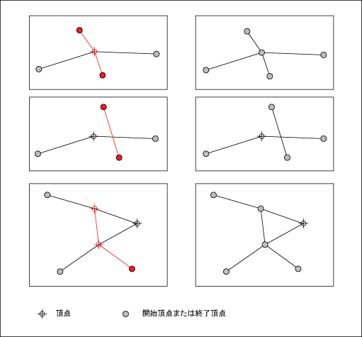

AutomaticLineSplitAtVertex
AutomaticLineSplitAtVertex フィーチャ ルールは、頂点を使用して新しいラインをディジタイズする場合に、頂点でラインを分割します。例えば、トポロジのエッジをディジタイズする場合などです。
名前
AutomaticLineSplit_BIU
分類
システム フィーチャ ルール。
場所
アセンブリ: Autodesk.Map.IM.BaseFeatureRules.dll
クラス名: Autodesk.Map.IM.BaseFeatureRules.LineLengthRules
タイプ
クライアント側
挿入前(BI)、更新前(BU)
システムです。行です。
説明
列を実行
GEOM
