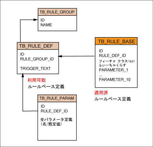

システム テーブル TB_RULE*
システム テーブル TB_RULE* にはフィーチャ ルールを格納します。
テーブル
説明
TB_RULE_PARAM
フィーチャ ルール パラメータを格納します。
TB_RULE_DEF
すべてのルール ベース定義を格納します。
システム テーブル TB_RULE_DEF」も参照してください。
TB_RULE_GROUP
ルール ベース グループを一覧表示します。フィーチャ ルールをグループ化できます。
TB_RULE_FCLASSTYPE
フィーチャ クラスの作成時にそれに適用されるフィーチャ ルールを指定します(L = ラインストリング用、P = ポイント用、T = for ラベル フィーチャ クラス用)。
F_CLASS_TYPE が空の場合、ルールはすべてのフィーチャ クラスに割り当てられます。
TB_RULE_BASE
フィーチャ クラスごとに個々のルールの環境設定を格納します(ルール ベース)。
注:
ここに示されているルールのみをアクティブにすることができます。
TB_TMP_FEATURE
TB_TMP_FEATURE_TBL
サーバ側フィーチャ ルールおよびトポロジまたは複合フィーチャ クラスの一時データを格納します。
フィーチャ ルール システム テーブル
