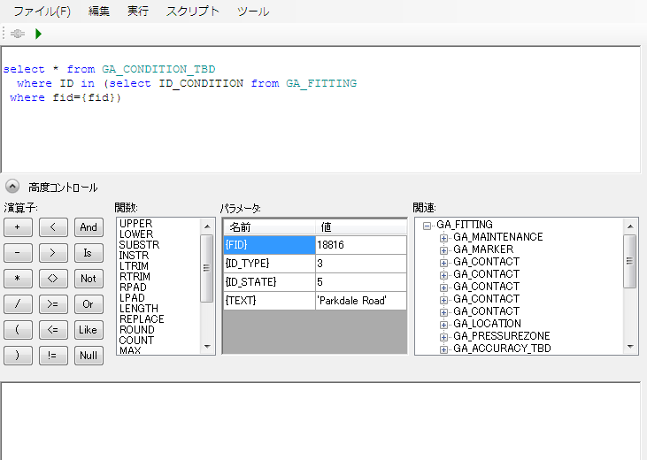

SQL アシスタントを使用してリレーションをクエリーするには
ガス データベース スケマティックでは、GA_FITTING フィーチャ クラスは GA_CONDITION_TBD フィーチャ クラスとのリレーションを保有しています。CONDITION をクエリーし、フォームに表示します。
  1. ガス データベース スケマティックにアクセスできるプロジェクトを開きます。
  2. フォーム デザイナーを起動します。
  3. 読み込み専用 SQL テキスト ボックスを追加します。
  4. [SQL]プロパティをクリックし、 をクリックして SQL アシスタントを起動します。
    [リレーション]の下に、関連するフィーチャ クラスが表示されます。
  5. ツリー ビューでフィーチャ クラスを選択し、クリックして、関連する値を式入力ボックス内に取得する Select 文を挿入します。
  6. * を VALUE などの必要な属性と置き換えます。
