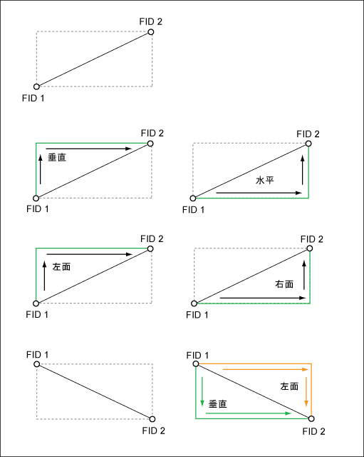

直交スキーマ プランの場合、スケマティック表現フィーチャが描画される方向の優先順位を指定します。
2 つのポイント間のラインの方向は FID から派生します。たとえば、ラインは FID 1 から FID 2 まで作成され、垂直または水平方向に、左からリアル ワールド フィーチャまで、または右からリアル ワールド フィーチャまで描画されます。

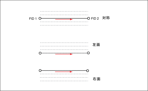

Electric CE データ モデルでは、直交および地理スケマティック表現プランの両方でマルチライン オフセットと分布を指定できます。
左右の分布方向は FID により定義されます。
平行な電線が描画される順序を指定します。[共通するセグメントが多いものから]または[共通するセグメントが少ないものから]を指定できます。たとえば、共通するセグメントが最も多い電線を中央に描画します。
