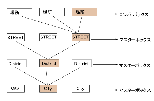

例: マルチリレーション詳細コンボ ボックス: 都市 ->区 -> 通り ->位置
目標: コンボ ボックス(BUILDING.FID_LOCATION <- LM_LOCATION.FID)を使用して、建物に位置(ハウス番号)を割り当てます。
ユーザは、テーブル LM_LOCATION から位置を選択したくありません。まず、都市を選択し、次に区と通りを選択し、最後に位置を選択したいと考えています。各ドロップ ダウン リストには、選択済みのアイテムのみが含まれます。
この例で、ユーザは都市、区、および通りにより位置の選択を制限できます。
次のリレーションが存在します: 複数の都市があり、各都市は複数の区を含み、各区は通りを含んでいます。また、通りは位置(ハウス番号)を含んでいます。

上記のリレーションは TB_RELATIONS で定義する必要があります。ここで、フィーチャ クラス フォーム建物のマスタ ボックスを設定できます。マスタ ボックスは、FID_LOCADTION コンボ ボックス用に作成します。
