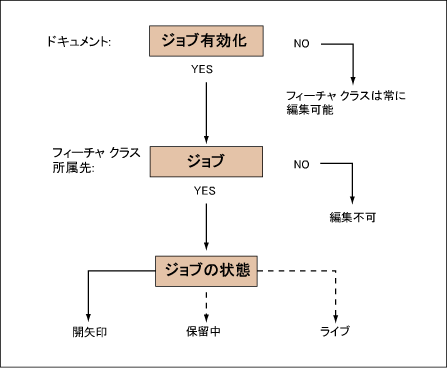

ジョブを有効にしたフィーチャ クラスを使用するには、これらのフィーチャ クラスを含むジョブを作成する必要があります。これを行うには、ジョブ テンプレートを使用します。
ジョブ テンプレートは、このテンプレートから作成したジョブで処理できる定義済みのフィーチャ クラスを含んでいます。このジョブに存在しない、ジョブを有効にしたフィーチャ クラスを変更または削除することはできません。
種々のトピックからのフィーチャ クラスを組み合わせて 1 つのジョブ テンプレートにまとめることができます。このテンプレートからジョブを作成するときに、各トピックの状態を個別に変更できます。
ジョブを有効にしたフィーチャ クラスが現在のジョブに含まれる場合にのみ、これらのフィーチャ クラスを編集できます。ジョブの状態がオープンの場合のみ、ジョブを処理できます。
ジョブを有効にしたフィーチャ クラスが現在のジョブに含まれる場合にのみ、ジョブを有効にしたフィーチャ クラスを編集できます。ジョブの状態がオープンの場合にのみ、ジョブを処理できます。
