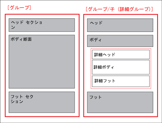

レポート レイアウトは次の部分で構成されています。
レポート レイアウトには、ヘッダー、本文、およびフッター セクションを含むグループ、および子グループを含むグループが表示されます。
セクション |
説明 |
ページ グループ |
ページ ヘッダー |
このセクションの内容は、各ページの上部に繰り返し表示されます。 |
ページ フッター |
このセクションの内容は、各ページの下部に繰り返し表示されます。 |
詳細グループ |
詳細ヘッダー |
このセクションのコンテンツは、先行する本文セクションのデータの上に 1 回のみ印刷されます。 |
詳細ボディ |
このセクションのコンテンツは、グループのプロパティで設定された SQL 文のすべてのレコードで繰り返されます。 |
詳細フッター |
このセクションのコンテンツは、本文セクションのレコードの後に印刷されます。 |
