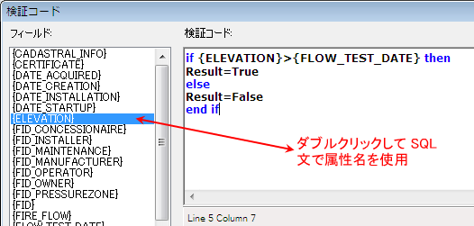

  7. [検証コード]ダイアログ ボックスで、検証コードを入力します。リストの属性名をダブルクリックし、コード内に挿入します。
    if {ELEVATION} < {GROUND_ELEVATION} then
    Result=True
    Else
    Result=False
    End if
