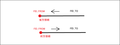

接続性の属性 |
説 明 |
FID_FROM |
特定のフィーチャを指定します。 |
| F_CLASS_ID_FROM | 特定のフィーチャ クラスを指定します。 |
FID_TO |
接続先フィーチャを指定します。 |
| F_CLASS_ID_TO | 接続先フィーチャ クラスを指定します。 |
FLOW |
特定のフィーチャ(FID_FROM)および接続先フィーチャ(FID_TO)間の流れ方向を指定します。
