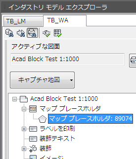

- マップ プレースホルダをレイアウトに追加します。
- マップをキャプチャします。
印刷 エクスプローラ タスク ペインの Map Placeholder ノードで、作成した新しいマップ プレースホルダを選択します。[Capture Map] をクリックします。
