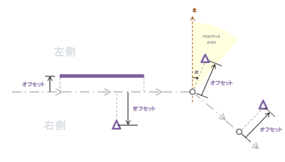

[オフセット]は軸から点の直交距離です。次のコンポーネントが含まれます。
アセットは軸に割り当てられているフィーチャであり、リニア参照の計測とオフセットを使用して位置を特定できます。ポイント アセットはポイント フィーチャ クラスに属します。ライン アセットは LineString フィーチャ クラスに属します。
アセットには次の 3 種類があります。
アセットの回転には次の 2 種類があります。
