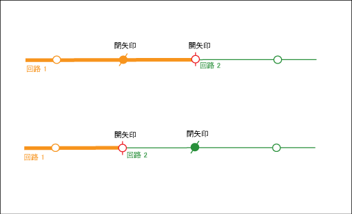

このメンテナンス ワークフローを使用し、あるデバイスを開いて他のデバイスを閉じることによって、回路間で負荷を移行します。2 つのデバイスは、2 つの異なる回路に接続する必要があります。2 つの異なる回路に接続していない場合、ワークフローを開始できません。デバイスが開いていると、2 つの回路を遮断します。開いているデバイスに、回路は割り当てられていません(FID_Circuit 属性が設定されません)。
負荷を移行する前に、選択されたブレーカが回路に割り当てられ、回路のデバイス基点として設定されていることを確認してください。
ワークフローにより負荷を移行、回路と流出を再設定し、フェーズの不一致を確認します。回路と流出の再設定ワークフロー、フェーズの再設定ワークフローが実行されます。
