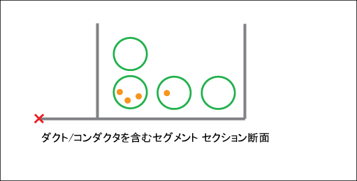

断面要素のレイアウトおよび配置を構成できます。たとえば、さまざまな配置の電線およびダクト、またはさまざまな数のダクトのテンプレートを定義できます。装飾やラベルを追加して、断面の表示を拡張します。断面テンプレートは、ドキュメント内に保存されます。
断面テンプレートには、次の要素が含まれています。
マップ内に配置すると、断面には現在のセグメントのダクトおよび電線が表示されます。
セグメントの断面テンプレートには、ダクトの割り当て済みスナップ ポイントおよび未割り当てスナップ ポイントが含まれます。スナップポイントでは、ダクトが挿入され、ダクトの断面が表示されます。
