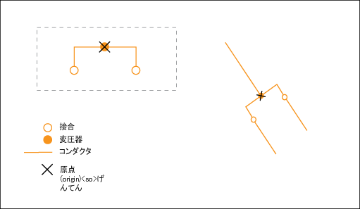

例: 電気フィーチャ配置用のこのテンプレートは、変圧器、2 つの接合点、および 2 つの電線から構成されます。このテンプレートを使用すると、1 回のクリックで、5 つのオブジェクトをインスタンス化し、その属性と接続を適用できます。テンプレートはグループ化、1 つのエンティティとして配置および移動できます。その後は、電線のデジタイズを続行できます。

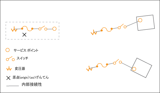

例: 電気フィーチャ配置用のこのテンプレートは、住宅地区でサービス ポイントまでの接続を作成するために使用できます。一般的に住宅地区では、サービス ポイントは同じフィーチャ配置を使用して変圧器に接続されます。このような状況でテンプレートを使用すると、データ収集にかかる時間が短縮されます。このフィーチャ配置はグループ化されていません。テンプレートをインスタンス化してから、他のフィーチャを移動しなくても、各サービス ポイントを個々に正確な位置に移動できます。
