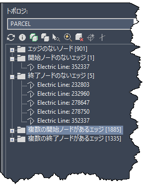

[エリア トポロジ チェッカー]ダイアログ ボックスには、フィーチャ エクスプローラで検出されたすべてのトポロジ エラーが一覧表示されます。
エンタープライズ インダストリ モデルのエリア トポロジ チェッカー
修正した場合は、トポロジ エクスプローラを再表示します。
図面内の選択したフィーチャをハイライト表示します。
フィーチャにズームします。
フィーチャ クラス フォームを開き、フィーチャ情報を表示します。
データベースからフィーチャを削除します。
選択したポリゴンにない図心を作成します。図心がある場合は、非アクティブです。
選択したフィーチャにズームします。オブジェクトをクリックするときに自動ズームを有効にするには、このオプションを選択します。
