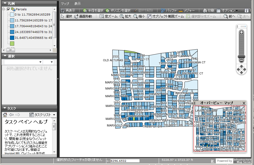

パブリッシュ操作が完了すると、結果がブラウザ ウィンドウに表示されます。

結合データ、計算したプロパティ、スタイル設定、属性データを備えたマップを Autodesk Infrastructure Map Server にパブリッシュしました。生成された Web ページを AutoCAD Map 3D ツールセット から表示しました。
