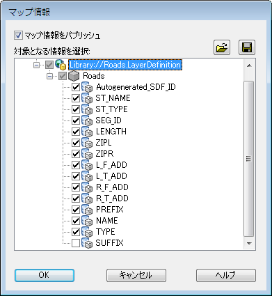

- [マップ情報]ダイアログ ボックスで[マップ情報をパブリッシュ]を選択します。
- [マップ情報]ダイアログ ボックスで、リストの項目を展開し、Roads 項目と Parcels 項目を選択します。
任意のレベルの情報を選択/除外できます。
[Roads]を選択すると、[Roads]の下にあるすべての項目が自動的に選択されます。
- 情報を XML ファイルにパブリッシュするには、ダイアログ ボックス([保存])の右上のファイル アイコンをクリックします。 パブリッシュするファイルの場所を指定します。[保存]をクリックします。
DWF パブリッシュ操作では、XML ファイルを使用します。
- [マップ情報]ダイアログ ボックスで[OK]をクリックします。
