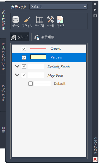

- [Parcels]画層を選択して[スタイル]をクリックします。

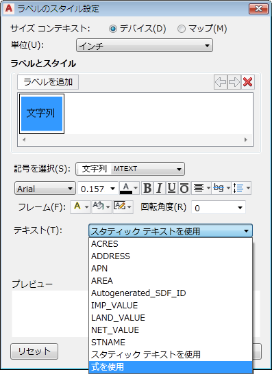

- [ラベルのスタイル設定]ダイアログ ボックスで、[内容のテキスト表示]に対して[式を使用]を選択します。

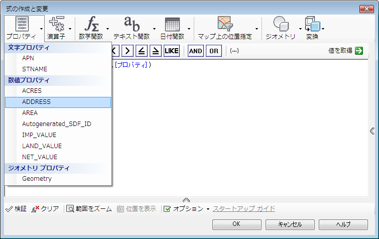

- [式の作成と変更]ウィンドウで、現在の式を削除してウィンドウを空白にします。
- [テキスト関数]
[Concat]をクリックします。
式が挿入されます。この式には 2 つのプロパティ プレースホルダがあります。
- 最初のプロパティ エントリを置き換えるには、それを選択し、[式の作成と変更]ウィンドウの上部にある[プロパティ]をクリックします。 数値プロパティ ADDRESS を選択します。

- [テキスト プロパティ]エントリをクリックし、[プロパティを入力]を選択します。
- テキスト プロパティ STNAME を選択します。
- 角括弧と、角括弧内の省略記号(3 つのドット)、および最後のカンマを削除します。
- 式が有効かどうかを確認するには、ダイアログ ボックス下部の[検証]をクリックします。
