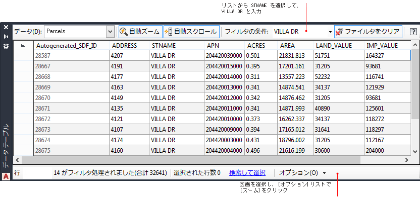

- [表示マネージャ]で、[Parcels]画層を選択し、[テーブル]をクリックします。
- [データ テーブル]の[フィルタの条件]一覧で、[STNAME]フィールドを選択し、このフィールドに VILLA DR と入力します。
「Drive」と入力しないでください。
- [フィルタを適用]をクリックして、Villa Drive の区画だけを表示します。
表示されている区画を[データ テーブル]でフィルタします。

- 画層の濃い灰色の左端のフィールドをクリックし、その画層を選択します。
注: 左端のフィールドが表示されるまで、[データ テーブル]を左にスクロールします。
AutoCAD Map 3D ツールセットは選択された区画にズームします。
- 後で必要になるので、[Autogenerated_SDF_ID]フィールドの数字をメモします。
