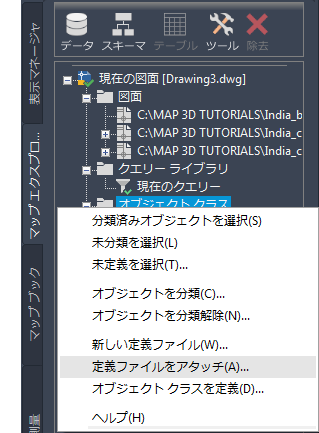

- [タスク ペイン]の[マップ エクスプローラ]タブで[オブジェクト クラス]を右クリックし、[定義ファイルをアタッチ]をクリックしてオブジェクト定義ファイルをアタッチします。
MyDefinition.xml 定義ファイルをアタッチします。

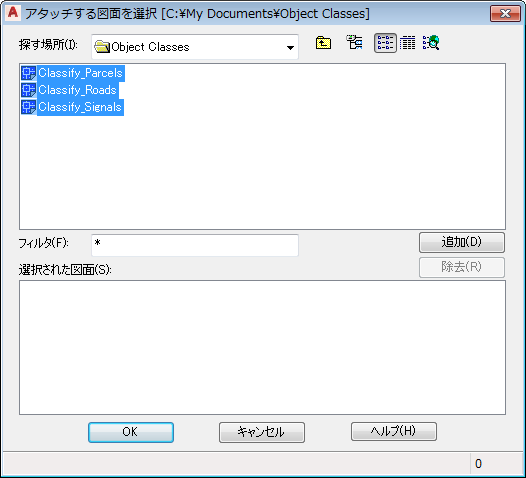

- [タスク ペイン]の[マップ エクスプローラ]タブで、[データ]
[ソース図面をアタッチ]の順にクリックします。
分類済みオブジェクトを含む図面をアタッチします。
- チュートリアル データを保存したフォルダにナビゲートします。[Shift]キーを押しながら次の図面をクリックし、[追加]をクリックします。
Classify_Signals.dwg
Classify_Roads.dwg
Classify_Parcels.dwg
3つの図面ファイルをすべて選択します。
- [OK]をクリックします。
