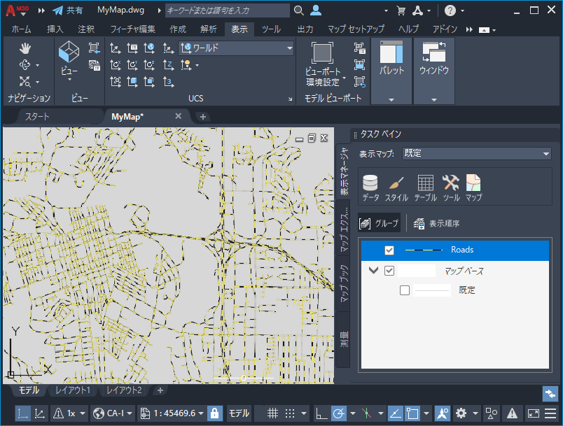

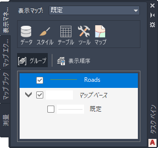

- [表示マネージャ]で「道路」とラベル付けされた画層を選択し、メニュー領域の[スタイル]をクリックします。
[Roads]画層を選択し、[スタイル]をクリックします。
マップの上に、[スタイル エディタ]ウィンドウが表示されます。

リアルな道路スタイルを黄色い破線で作成するには、次の手順に従います。
- [単位]を[ミリメートル]に変更します。
- 線の太さを 2 に変更します。
- 2 番目の線を追加するには、[記号を追加]をクリックします。
- プレビューの上に新しい線を移動するには、上矢印ボタンを使用します。
- 新しい線に破線パターンを選択します。
- 破線の色が黄色に変わります。
- [適用]をクリックし、[閉じる]をクリックします。
- [スタイル エディタ]ウィンドウを閉じます。
- 作業を保存します。
現在の状況
マップに、スタイルが設定された道路が表示されています。
