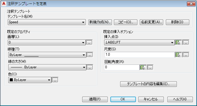

- [注釈テンプレートを定義]ダイアログ ボックスで、次の操作を行います。
- [注釈テンプレート]領域の[テンプレート名]で、[Speed]を選択します。
- [テンプレートの内容を編集]をクリックします。
ダイアログ ボックスの右下にある[テンプレートの内容を編集]をクリックします。

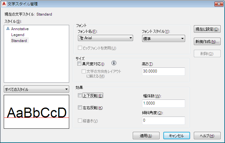

- [文字スタイル管理]ダイアログ ボックスで、次の操作を行います。
- [サイズ]領域の[高さ]で、30 と入力します。
- [適用]をクリックします。
新しい文字列を最初の文字列と同じサイズにします。

[注釈テンプレートを定義]ダイアログ ボックスが表示されます。
- [注釈テンプレートを定義]ダイアログ ボックスで、[OK]をクリックします。
