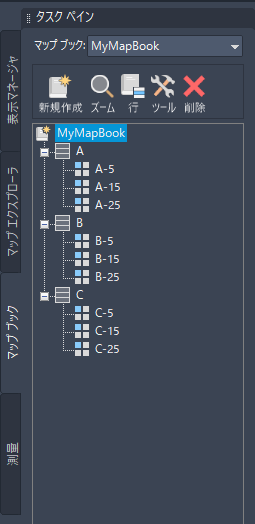

マップ ブックを生成すると、タイルは[タスク ペイン]にリストされ、各タイルについてレイアウト タブが1つ表示されます。
それぞれの文字はタイルの行を表し、その行について番号付けされたタイルがその下にインデント表示されます。
各マップ ブック タイルについてレイアウト タブが1つ作成されます。

- マップ ブックの設定を今後使用するために保存するには、[タスク ペイン]の[マップ ブック]タブでマップ ブック名を右クリックします。 [設定を保存]をクリックします。 設定ファイルの名前と場所を指定します。
