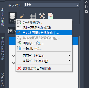

- 表示マネージャで、[データ]
[テキスト画層を新規作成]の順にクリックします。
