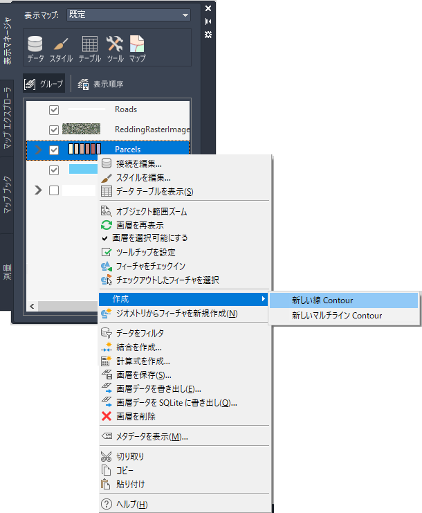

AutoCAD Map 3D ツールセットの各項目には、現時点で、その項目に使用可能なコマンドを含むカスタム メニューがあります。
[表示マネージャ]のショートカット メニューの例
ショートカット メニューを使用するには、次のいずれかを実行します。
- マップ内の項目を右クリックします。
- [タスク ペイン]で、アイテムを右クリックします。
注: [タスク ペイン]内の項目を選択すると、リボンに[コンテキスト]タブが表示されることもあります。 たとえば、[マップ エクスプローラ]でオブジェクト クラスを選択すると、[分類]タブが表示されます。 [表示マネージャ]でフィーチャ画層を選択すると、[ベクトル画層]タブが表示されます。
