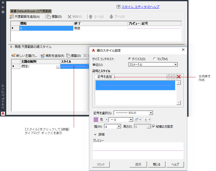

- [表示マネージャ]で[Roads]画層を選択し、[スタイル]をクリックします。
注: [スタイル エディタ]がドッキングしている場合は、カーソルをその上に移動すると表示されます。 アプリケーション ウィンドウの左側にドッキングされている可能性があります。
- [スタイル エディタ]で[スタイル]フィールドをクリックします。
- [線のスタイル設定]ダイアログ ボックスで、[記号を追加]をクリックします。
[記号を追加]を使用し、線のスタイルを結合します。
- 次の操作を行います。
- [単位]を[ミリメートル]に変更します。
- 線の太さを 2 に変更します。
- [色]を黒に変更します(黒でない場合)。
これは、合成スタイルの一番下の線です。
- 線のスタイルの 2 番目の部分を作成します。
- [記号とスタイル]領域で一番上の線を選択します。
- [記号を選択]に対して、破線パターンを選択します。
- 線の色は黄色のままにします(異なる色の場合は、黄色に変更します)。
プレビューでは暗い色の線の内側に黄色の破線が表示されます。
道路を表す合成線
- [適用]をクリックし、[閉じる]をクリックします。
