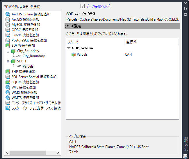

- [プロバイダによるデータ接続]で[SDF 接続を追加]を選択します。
- [ソース ファイル]の横にある[ファイル]アイコンをクリックします。
- サンプル ファイルをコピーしたフォルダにナビゲートし、PARCELS.SDF を選択します。[開く]をクリックします。
- [接続]をクリックして、データ ソースとして、区画データ ファイルを追加します。
[データをマップに追加]では、[Parcels]が選択されています。
このフィーチャ クラスの座標系が名前の横に表示されます。この情報が正しくない場合、[座標系の編集]をクリックして座標系を変更できます。
注: フィーチャの元の座標系を知っている場合のみ、表示された座標系を変更してください。マップに合わせて座標系を変更しないでください。AutoCAD Map 3D ツールセットでは、各フィーチャの座標系が現在のマップの座標系に自動的に変換されます。座標系を変更すると、変換が正しく行われない場合があります。
- [マップに追加]をクリックします。
[データ接続]ウィンドウで、データ プロバイダに接続し、目的のフィーチャ クラスを選択します。
[マップに追加]をクリックすると、「Parcels」という画層が[表示マネージャ]内のリストに表示されます。画層のスタイル設定、保存、表示/非表示の設定は、マップ内の他の画層とは無関係に行うことができます。
