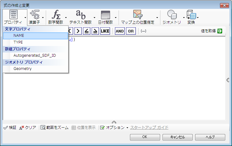

- 2 番目のエントリ([テキスト プロパティ])を選択し、[プロパティを入力]クリックします。 [プロパティ]をクリックし、テキスト プロパティ NAME を選択します。
- 角括弧と、角括弧内の省略記号(...)、および最後のカンマを削除します。
式は次のようになります。
CONCAT ( 'Waterway: ' , NAME )
