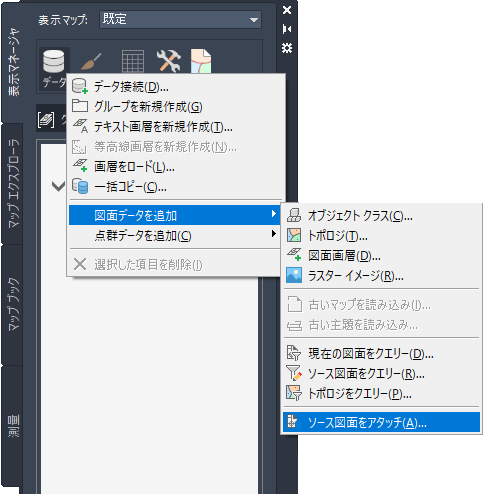

AutoCAD 図面ファイルをアタッチするには
- まだ行っていない場合は、サンプル ファイル ファイルをローカル フォルダにコピーします。
- build_map1.dwg ファイルの表示マネージャーで、をクリックします。
- [図面セットの定義と修正]ダイアログ ボックスで、[アタッチ]をクリックします。
- サンプル ファイルをコピーしたフォルダにナビゲートし、Counties.dwg を選択します。
- [追加]をクリックしてから[OK]をクリックします。
- [図面セットの定義と修正]ダイアログ ボックスで、[OK]をクリックして図面ファイルをマップにアタッチします。
図面をアタッチしても、
[表示マネージャ] には一覧表示されず、マップにも表示されません。しかし、[タスク ペイン]の[マップ エクスプローラ]タブの[現在の図面]領域に表示されます。
