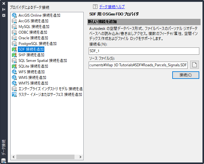

- [データ接続]ウィンドウで、次の操作を行います。
- [プロバイダによるデータ接続]で[SDF 接続を追加]をクリックします。
- [ソース ファイル]で、フィールドの横のファイル アイコンをクリックします。
- 「演習1:オブジェクト クラスをSDFに書き出す」で作成したSDF ファイルまでナビゲートします。
- ファイルを選択して[開く]をクリックします。
- [接続]をクリックします。

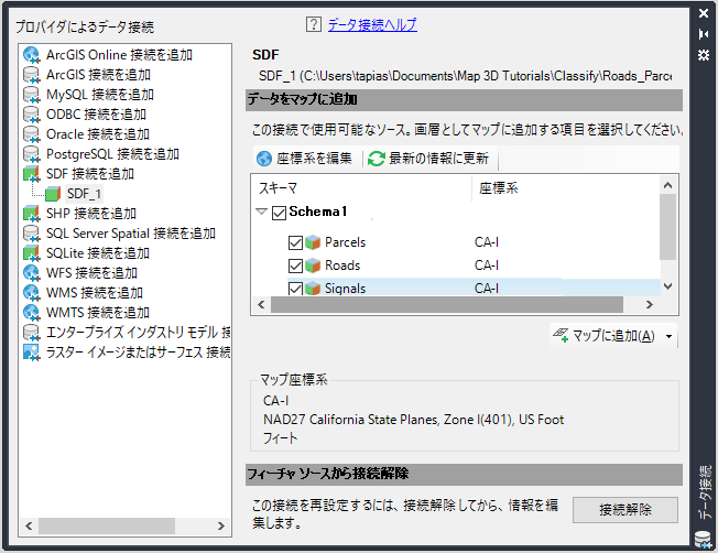

- [データをマップに追加]で、表示されている3つのフィーチャ クラスをすべて選択します。
フィーチャ クラスを選択してマップに追加します。
- [マップに追加]をクリックします。
- [データ接続]ウィンドウを閉じます。
- [タスク ペイン]で[表示マネージャ]タブをクリックして、3つのフィーチャ クラスを確認します。
