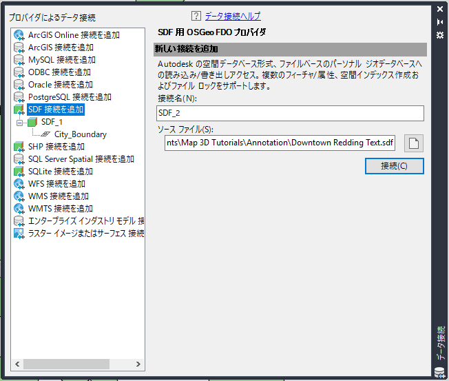

- [データ接続]ウィンドウを開いたまま、[プロバイダによるデータ接続]の[SDF 接続を追加]を選択します。
- [ソース ファイル]で、[参照]ボタンをクリックし、前の演習で作成した Downtown Redding Text ファイルにナビゲートします。
- [接続]をクリックし、[マップに追加]をクリックします。
