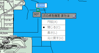

- マップ内で新しい区画の開始点をクリックします。
市の境界線上にある領域をクリックします。
- さらに3点をクリックして、区画の開始位置と最初の3辺を指定します。
- キーボードの下向き矢印を押すと、ダイナミック入力行に選択肢メニューが表示されます。
- [閉じる]の横に選択されたことを示す点が表示されるまで、再度下向き矢印を押します。
ダイナミック入力により区画を作成します。
- [Enter]を押してポリゴンを閉じます。
- ダイナミック入力メニューから[終了(X)]を選択して、コマンドを終了します。
区画が作成され、[データ テーブル]が表示されます。
