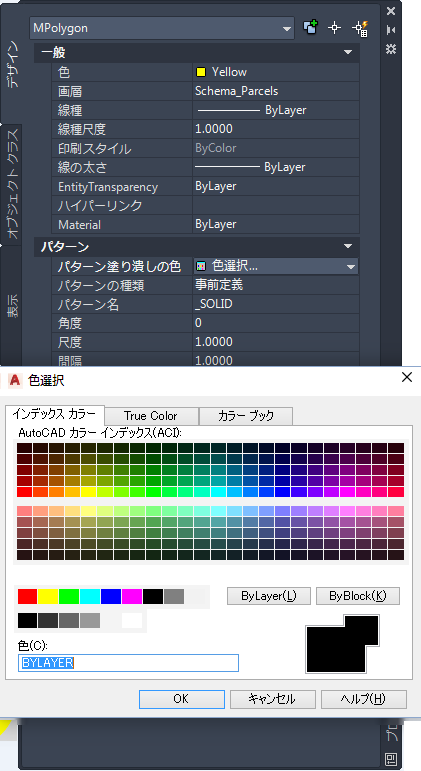

- 選択した区画のいずれかを右クリックし、[プロパティ]をクリックします。
- [プロパティ]パレットで、([デザイン]タブの[パターン]の)[パターン塗り潰し色]フィールドをクリックし、別の色を選択します。
[プロパティ]パレットを使用して、Parcels オブジェクト クラスのすべてのオブジェクトの塗り潰し色を変更します。
- 変更内容を保存セットにセーブ バックするように求められたとき、元のファイルの区画の色を変更するには、[はい]をクリックします。 現在のマップでのみ変更するには、[いいえ]をクリックします。
