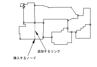

このポリゴン トポロジの編集では、ノードを追加してから、リンクを使ってポリゴンを分割します。
