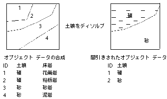

ポリゴンをディゾルブする
トポロジをディゾルブする場合、AutoCAD Map 3D ツールセット はポリゴン間の各境界を調べて、両方のポリゴンのディゾルブ フィールドの値が一致しているかどうかを確認します。一致している場合は、境界と 1 つの図心が削除されます。ディゾルブとすべての新しいトポロジ フィールドを除くすべてのオブジェクト フィールドが削除されます。
隣接するポリゴンにディゾルブ フィールドが含まれていない場合は、その境界がディゾルブされず、ディゾルブ後のポリゴンのフィールドの値は空白になります。
