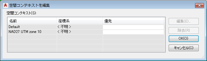

  7. [座標系を編集]をクリック し、[空間コンテキストを編集]ダイアログ ボックスでエントリをクリックし、[編集]をクリックします。
    エントリを選択し、[編集]をクリックしてサーフェスの座標系を指定します。
  8. ポップアップ ウィンドウに表示されていた座標系を選択します。[OK]を 2 回クリックし、[データ接続]ウィンドウに戻ります。
