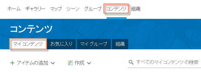

- ファイル メニューで[コンテンツ]をクリックし、続いて[マイ コンテンツ]タブをクリックします。

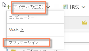

- [アイテムの追加]
[アプリケーション]をクリックします。

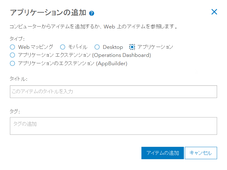

- [アプリケーションの追加]ダイアログで、[アプリケーション]を選択して適切なタイトルとタグを入力し、[アイテムの追加]をクリックします。

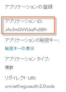

- [登録情報]をクリックします(ページの最下部)。
- アプリケーション ID をクリップボードまたは任意のテキスト エディタにコピーします。これは、以降の手順で使用します。
