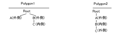

次の図は、2 つのポリゴン オブジェクトを示しています。どちらにも、境界が 3 つあります。左のポリゴンには、外側の境界が 2 つと内側の境界が 1 つあります。内側の境界は、2 つ目の外側の境界内にネストされています。右のポリゴンにも、外側の境界が 2 つと内側の境界が 1 つあります。ただし、2 つ目の外側の境界は、内側の境界内にネストされています。
ポリゴン オブジェクトでは、境界とネストのレベルがツリー構造で管理されます。次の図では、上の 2 つのオブジェクトのツリー構造を示しています。最初のポリゴンは 2 つに枝分かれしているのに対し、2 つ目のポリゴンのツリーの枝は 1 つだけです。
