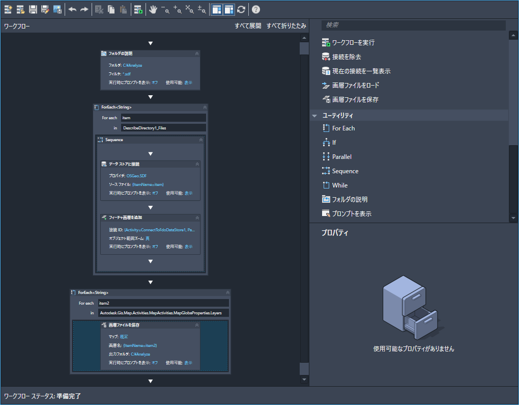

[図面]の順に選択します。
右側の AutoCAD Map 3D ツールセットのアクティビティを展開します。すべてのアクティビティを同時に表示するには、[画面サイズにフィット]をクリックします。
このアクティビティは指定したフィルタに基づいて、指定のフォルダのファイルを検索します。この場合は、すべての SDF ファイルを検索します。
SDF ファイルが2つまたは3つ格納されているフォルダを選択します。SDF ファイルを格納したフォルダがない場合は、チュートリアルに付属しているサンプル SDF ファイルを使用して、フォルダを作成します。
LoopAddLayers は、ForEachアクティビティで、指定のアクションを特定のアイテムのコレクションに対して繰り返し実行します。このタイプのアクティビティは、[ユーティリティ]ツールボックスにあります。
この場合、ForEach アクティビティの名前は "LoopAddLayers"となり、アクティビティの実行内容を示す名前になります。このアクティビティは、[フォルダの内容を検索]アクティビティで指定されたフォルダ内の各 SDF ファイルを調べます。アクティビティは反復実行されるごとに、SDF ファイルに接続して、フィーチャ画層を [表示マネージャ]に追加します。

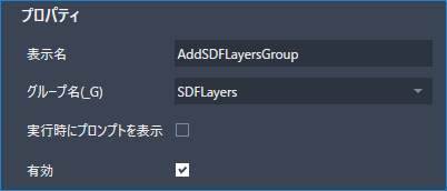

[グループを追加]アクティビティは、新しい画層を保持するグループを作成します。[LoopAddLayers]アクティビティによって画層がグループに追加されるため、ループ アクティビティが開始される前に、グループを作成する必要があります。
[グループを追加]アクティビティを[LoopAddLayers]アクティビティのすぐ上にドラッグし、パラメータを変更します。
追加する画層ごとに[グループ]プロパティを変更するため、このアクティビティは、[LoopAddLayers]という名前の[ForEach]アクティビティの内部に配置します。

[オプション パラメータを表示]セクションを展開します。[グループ]フィールドの横にある下向き矢印をクリックし、[前の操作の結果]で[Add SDFLayers Group]アクティビティを展開して、グループを選択します。
