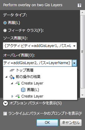

  6. 入力エディタから、アクティビティを前のアクティビティの出力にバインドするには、次の手順を実行します。
    • アクティビティ入力ダイアログ ボックスで、バインドするパラメータの横にある下向き矢印をクリックします。
    • [前の操作の結果]で、バインドするプロパティをクリックします。
      前のアクティビティで作成された画層を使用するには、[前の操作の結果]でリストから画層を選択します。
