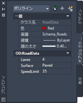

オブジェクト分類を使用して作成されたオブジェクトを選択するときは、そのオブジェクト クラスと関連付けられているプロパティが[プロパティ]パレットの[オブジェクト クラス]タブに表示されます。たとえば、道路を選択するときは、[プロパティ]パレットに、その画層、線の太さ、サーフェス タイプ、車線数が表示されます。ウィンドウ内に新しい値を入力して、プロパティを編集します。
図面で道路を選択するときは、[オブジェクト クラス]タブにそのオブジェクト クラス「Road」に関連したすべてのプロパティが表示されます。ボックス内をクリックし、リストから項目を選択して、値を編集します。
