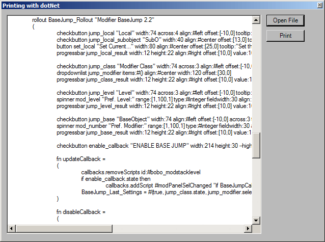

次のチュートリアルでは、DotNet を使用してテキスト ファイルを表示、印刷するときの基本事項を示します。
関連トピック:
全体の流れ:
テキスト ボックスおよび 2 つのボタンを含む MaxCustomControls アセンブリを使用して MaxForm を定義します。
[印刷] (Print)ボタンのイベント ハンドラによって呼び出されるテキスト ファイルを印刷する関数を実装します。
[ファイルを開く](Open File)ボタンのイベント ハンドラの呼び出し時にテキスト ファイルを開く関数を実装します。
イベント ハンドラを登録します。
イベント ハンドラにガベージ コレクションが実行されないようにします。
例
--Example code provided by Artur Leão ( dotNet.loadAssembly "MaxCustomControls.dll" local filetoprint = "" local printFont = dotnetobject "System.Drawing.Font" "Arial" 10 local streamReader hForm = dotNetObject "MaxCustomControls.MaxForm" hForm.Size = dotNetObject "System.Drawing.Size" 640 480 hForm.FormBorderStyle = (dotnetclass "System.Windows.Forms.FormBorderStyle").FixedToolWindow hForm.Text = "Printing with dotNet" hForm.ShowInTaskbar = False txtTextBox = dotNetObject "System.Windows.Forms.TextBox" txtTextBox.MultiLine = True txtTextBox.WordWrap = False txtTextBox.Size = dotNetObject "System.Drawing.Size" 500 430 txtTextBox.Location = dotNetObject "System.Drawing.Point" 10 10 txtTextBox.ScrollBars = txtTextBox.ScrollBars.Both btnOpenFile = dotNetObject "System.Windows.Forms.Button" btnOpenFile.Location = dotNetObject "System.Drawing.Point" 520 10 btnOpenFile.Text = "Open File" btnPrint = dotNetObject "System.Windows.Forms.Button" btnPrint.Location = dotNetObject "System.Drawing.Point" 520 40 btnPrint.Text = "Print" frmOpenFileDialog = dotNetObject "System.Windows.Forms.OpenFileDialog" frmOpenFileDialog.Filter = "txt files (*.txt)|*.txt|Script Files (*.ms)|*.ms|ini files (*.ini)|*.ini|XML files (*.xml)|*.xml|All files (*.*)|*.*" fn btnOpenFile_Click = ( dlgResult = dotNetClass "System.Windows.Forms.DialogResult" if frmOpenFileDialog.ShowDialog() == dlgResult.OK do ( IOFile = dotNetClass "System.IO.File" txtTextBox.Text = IOFile.ReadAllText frmOpenFileDialog.Filename filetoprint = frmOpenFileDialog.Filename )--end if )--end fn fn pd_PrintPage sender ev = ( count = 0 linesperpage = ev.MarginBounds.Height / printFont.GetHeight(ev.Graphics) yPos = 0 leftMargin = ev.MarginBounds.Left topMargin = ev.MarginBounds.Top currentline = "" brush = dotnetobject "System.Drawing.Solidbrush" (dotnetclass "System.Drawing.Color").black stringformat = dotnetobject "System.Drawing.StringFormat" while count < linesperpage do( currentline = streamReader.ReadLine() if currentline == undefined do exit yPos = topMargin + count * printFont.GetHeight(ev.Graphics) ev.Graphics.DrawString currentline printFont brush leftMargin yPos stringformat count += 1 )--end while loop if currentline != undefined then ev.HasMorePages = true else ev.HasMorePages = false )--end fn fn btnPrint_Click = ( if filetoprint != "" then ( try ( streamReader = dotnetobject "System.IO.Streamreader" filetoprint pd = dotnetobject "System.Drawing.Printing.PrintDocument" dotnet.addeventhandler pd "PrintPage" pd_PrintPage pd.Print() streamReader.Close() )catch print (getCurrentException()) )--end if )--end fn dotNet.AddEventHandler btnOpenFile "Click" btnOpenFile_Click dotNet.AddEventHandler btnPrint "Click" btnPrint_Click hForm.Controls.Add(txtTextBox) hForm.Controls.Add(btnOpenFile) hForm.Controls.Add(btnPrint) dotnet.setLifetimeControl btnOpenFile #dotnet dotnet.setLifetimeControl btnPrint #dotnet hForm.ShowModeless() )

確認 :
イベント ハンドラの作成時に既定動作とならない理由は?
上記の方法は、その他の DotNet オブジェクトに配置される DotNet オブジェクトにのみ適用されるものです。
イベント ハンドラがあり、オブジェクトの寿命コントロールで変更が生じないようにする場合の例として、タイマ オブジェクトがあります。オブジェクトをラップしている MAXScript 値が削除されるときにタイマ オブジェクトを削除したい場合があります。タイマ オブジェクトの寿命コントロールを #dotnet に設定すると、DotNet オブジェクトではタイマ オブジェクトへの参照が維持されないため、以降のランダムなポイントで DotNet ガベージ コレクションによってタイマ オブジェクトが削除されます。
hForm.ShowModeless()最後に、フォームを表示します。
)--end script
