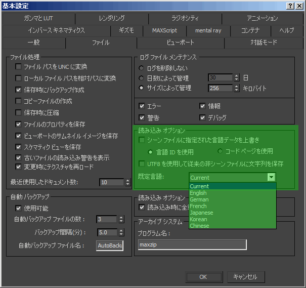

シーン以外のファイルの既定の文字エンコーディングは、[カスタマイズ] (Customize) > [基本設定] (Preferences) > [ファイル] (File)タブ > [ファイル文字列データの扱い](File String Data Handling)のコントロール グループでコントロールします。
シーン ファイルに指定された言語データを上書き(Override language data specified in scene file)
オフにすると、.MAX シーン ファイルに保存されている言語データが優先されます。
オンにすると、その言語データが上書きされます。
UTF8 を使用して従来の非シーン ファイルに文字列を保存(Save strings in legacy non-scene files using UTF8)
オフにすると、テキスト ファイルが ASCII として保存され、互換性が保たれます。
オンにすると、テキスト ファイルは UTF-8 (BOM 付き)エンコーディングを使用して保存されます。

[既定のコード ページ](Default Code Page)を保存するときの 3ds Max の既定の動作では、UTF-8 (BOM 付き)を使用しません。この動作は、[基本設定] (Preferences)ダイアログ ボックス(前のセクションを参照)で変更して、強制的に UTF-8 (BOM 付き)として保存できます。

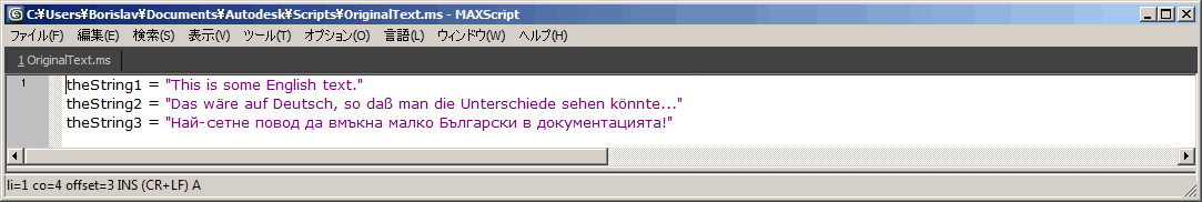

次のスクリプトには、英語、ドイツ語、およびブルガリア語の 3 言語における 3 つの文字列定義が含まれています。

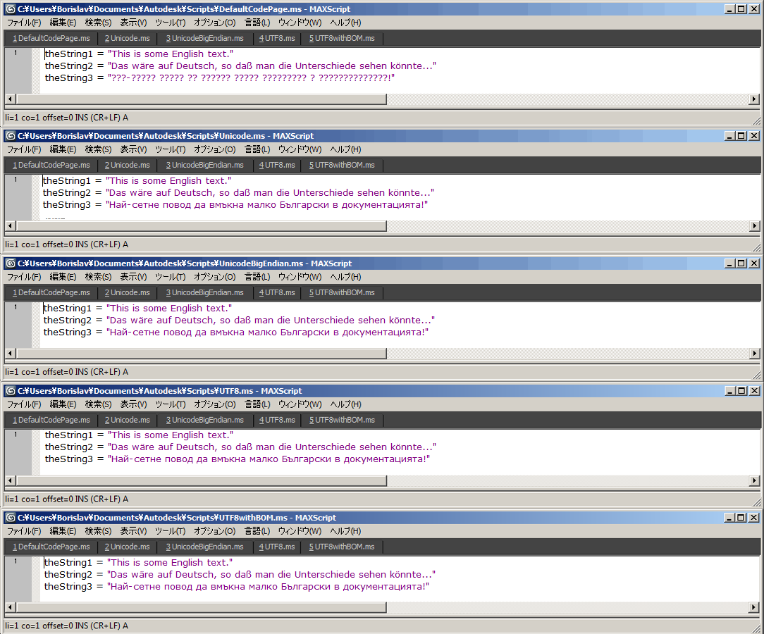

3ds Max 2013 以降のスクリプト エディタにテキストを入力した後、スクリプトは、既定のコード ページ(Default Code Page)、Unicode、Unicode BigEndian、UTF-8 BOM、および UTF-8 として保存されました。
サポートされているすべてのエンコーディング標準を使用してテキストが保存された後、生成されたスクリプト ファイルが 3ds Max 2013 のスクリプト エディタで再び開かれました。
図に示されるように、[既定のコード ページ](Default Code Page)のファイルを除くすべてのファイルで、元の多言語内容が正しく再表示されています。

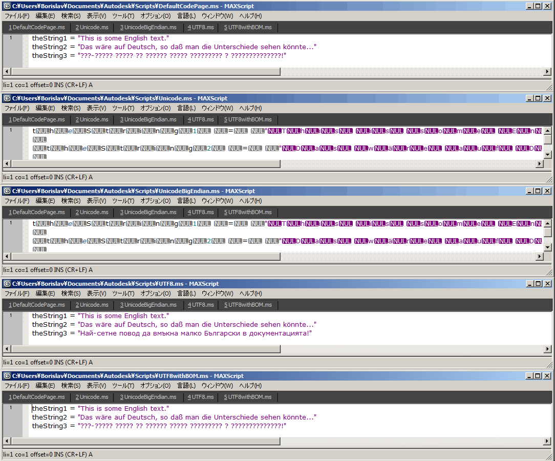

今度は、3ds Max 2012 のスクリプト エディタで同じファイルをロードした場合を見てみます。
図に示されるように、UTF-8 BOM エンコーディングのみが正しく変換されました。UTF-8 にはドイツ語文字が含まれていますが、ブルガリア語のテキストは完全になくなっています。Unicode はまったく認識されていません。
UTF-8 BOM でエンコードされたファイルを 3ds Max 2012 で再保存すると、3ds Max 2013 で正しく表示されるのがわかります。
