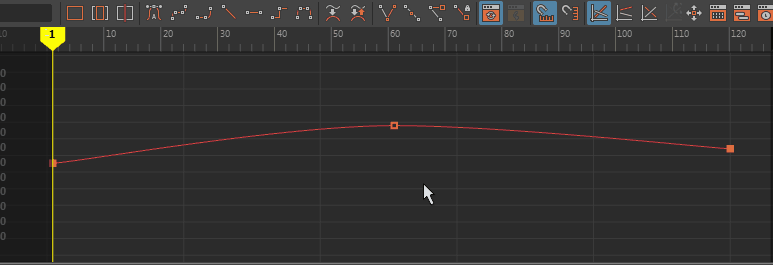

キーをダブルクリックして接線を表示し、その中の 1 つを選択して引き伸ばします。キーの前後のカーブが変更されて、キーの速度と距離が変更されます。
接線ハンドルを選択すると、その接線ハンドルがハイライトされます。接線の移動方法に応じて、接線ハンドルの反対側が変更されます。片側だけが影響を受けるように接線を分割するには、
