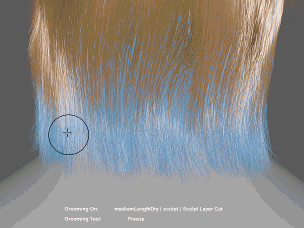

グローバル(Global)
ブラシ半径が接触するヘア ストランド全体をフリーズします。
ブラシ モード(Brush Mode): グローバル(Global)

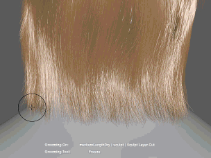

ローカル(Local)
ブラシ半径内の CV をフリーズします。特定の領域内の CV をフリーズするには、このオプションを使用します。これが既定の設定です。
ブラシ モード(Brush Mode): ローカル(Local)

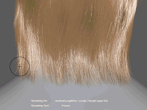

スムーズ(Smooth)
フリーズ値にスムージング エフェクトを適用します。ヘアや CV の位置または向きには影響を与えません。
既にペイントによってフリーズされた領域の CV 間でフリーズ エフェクトを均一に遷移させる場合に、このオプションを使用します。
操作(Operation): スムーズ(Smooth)
