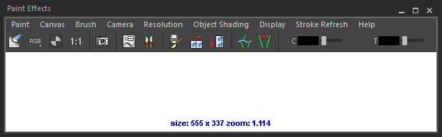

ペイント エフェクト(Paint Effects)のキャンバスを表示するには
  1. パネルのメニュー バーからパネル > パネル > ペイント エフェクト(Panels > Panel > Paint Effects)を選択して、ペイント エフェクト(Paint Effects)パネルを開きます。ペイント エフェクト パネルを開くと、ペイント エフェクト ツール(Paint Effects Tool)が自動的に選択されます。
    ヒント: ウィンドウ > モデリング エディタ > ペイント エフェクト(Windows > Modeling Editors > Paint Effects)を選択すると、ペイント エフェクト(Paint Effects)パネルを別のウィンドウに開くことができます。
  2. ペイント > キャンバスのペイント(Paint > Paint Canvas)を選択します。こうすると、パネルがパース シーン ビューから空白のキャンバスに変わり、キャンバス(Canvas)メニューとツール バーが使用できるようになります。
ヒント: ペイント エフェクト(Paint Effects)パネルのメニュー バーとツール バーのオプションに対する理解を深めるには、「ペイント エフェクト パネル」を参照してください。
