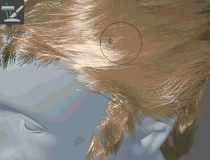

ブラシ サイズを調整する |
[B]キーを押しながら左右にドラッグするか、中マウス ボタンで左右にドラッグ |
ドラッグすると、ツール カーソルのサイズが拡大または縮小されます。 |
